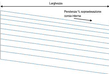

Questo componente sezione tipo è simile a Corsia interna con sopraelevazione, con la differenza che presenta ulteriori strati, dei quali l'ultimo non segue la stessa pendenza della finitura. Viene infatti controllato da un'altezza interna e da una esterna.
Il punto di associazione si trova sul bordo interno della corsia sulla superficie di finitura. Questo componente può essere collegato al lato sinistro o destro.
Nota: tutte le quote sono espresse in metri o in piedi, se non diversamente indicato. Tutte le pendenze sono espresse come rapporto scostamento orizzontale su differenza di quota (ad esempio 4 : 1) a meno che il segno "%" non indichi che vanno espresse in percentuale.

Il componente sezione tipo viene inserito sul lato del punto di associazione specificato. Tutti i collegamenti seguono la pendenza specificata per il collegamento superiore L1, ad eccezione di L10. Il collegamento L10 viene determinato da Spessore interno Sottobase3 e Spessore esterno Sottobase3. Gli strati Pavimentazione1 e Pavimentazione2 di questo componente sezione tipo supportano l'estensione facoltativa delle relative larghezze. Tutti gli altri aspetti del funzionamento di tale componente sono identici a quelli del funzionamento del componente sezione tipo Corsia interna con sopraelevazione esistente.
In modalità layout questo componente sezione tipo visualizza i collegamenti definiti dai parametri di input.
Nella tabella seguente sono elencati i codici punto, collegamento e forma di questo componente sezione tipo ai quali sono assegnati codici. Quelli che non dispongono di codice non sono inclusi nella tabella.
