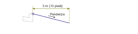

Funzionamento in modalità layout
In modalità layout questo componente sezione tipo visualizza il collegamento con la pendenza specificata per una distanza orizzontale di 3 metri o di 10 piedi.
