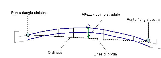

Funzionamento
Il punto di associazione iniziale è solo un segnaposto, più applicabile in modalità layout. I primi due punti da stabilire sono i bordi destro e sinistro, i cui scostamenti e quote altimetriche vengono determinati in base ai parametri di input.
Successivamente, viene definita una linea di corda unendo i punti di sbalzo sinistro e destro (che corrispondono ai cigli appena stabiliti). La linea di corda viene divisa per il parametro "numero di incrementi" e il valore centrale viene utilizzato come scostamento del "punto del colmo stradale". La quota altimetrica del punto del colmo stradale viene stabilita aggiungendo il parametro "altezza colmo stradale" alla quota altimetrica del punto centrale sulla linea di corda.
Le ordinate della curva parabolica in corrispondenza di altri punti di tassellazione vengono calcolate utilizzando le equazioni di curve verticali standard, basandosi sul presupposto che la linea di corda è orizzontale. I collegamenti a linea retta vengono aggiunti per collegare i punti dell'ordinata in una serie (dal bordo sinistro al punto del colmo stradale al bordo destro) per definire la finitura. Una superficie parallela viene inserita in corrispondenza dello spessore di ricoprimento sotto la finitura.
Funzionamento in modalità layout
In modalità layout questo componente sezione tipo inserisce un numero uguale di corsie (in base al parametro di input) per ogni lato del punto di associazione. I primi due punti ciglio verranno posizionati in base agli scostamenti destro/sinistro. Le quote altimetriche dei punti destro e sinistro vengono calcolate (in modalità layout) sottraendo l'altezza del colmo stradale dall'ordinata del punto di associazione. Successivamente, il "punto colmo stradale" viene collocato a metà strada tra i due punti. Tuttavia, dal momento che i valori di default del programma sono gli stessi per destra e sinistra, per default il punto colmo stradale corrisponde al punto di associazione. Le pendenze delle corsie vengono accettate come arrivano. Lo spessore della pavimentazione è uguale allo spessore di ricoprimento.

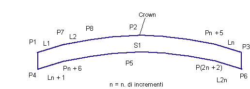

Codici punto, collegamento e forma
Nella tabella seguente sono elencati i codici punto, collegamento e forma di questo componente sezione tipo ai quali sono assegnati codici. Quelli che non dispongono di codice non sono inclusi nella tabella.
Punto, collegamento o forma
Codice
Descrizione
P1, P3
ETW
Bordi esterni della corsia sulla finitura
P4, P6
ETW_Overlay
Bordi esterni della corsia sulla superficie Base
P2
Crown
Punto del colmo stradale sulla finitura
P5
Crown_Overlay
Punto del colmo stradale su Pavimentazione1
Da L1 a Ln
Pendenza trasversale ideale
Collegamenti a tutti i punti della finitura
Da L(n+1) a L(2n)
Overlay
Collegamenti a tutti i punti sul fondo della superficie di ricoprimento
S1
Overlay
Area compresa tra la finitura e Pavimentazione1
Diagramma di codifica
