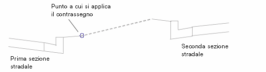

L'esempio sotto riportato illustra due sezioni stradali con profili indipendenti. Dopo aver creato i collegamenti per la prima sezione stradale, viene contrassegnato il punto in corrispondenza del bordo esterno destro. In seguito, dopo aver creato i collegamenti per la seconda sezione stradale, può essere inserito un collegamento dal bordo esterno sinistro al punto contrassegnato.

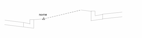

Funzionamento in modalità layout
In modalità layout il componente sezione tipo traccia un simbolo triangolo nella posizione del punto contrassegnato e colloca l'etichetta del nome del punto contrassegnato sopra il punto stesso.
