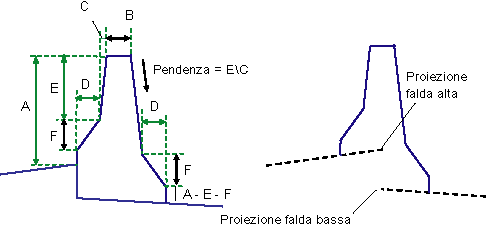

Quota A (mm o pollici)
Altezza della barriera dalla base sul lato superiore dello spartitraffico alla sommità della barriera.
Numerico, positivo
810 mm
32 pollici
Quota B (mm o pollici)
Come illustrato nel diagramma.
Numerico, positivo
232
9 pollici
Quota C (mm o pollici)
Numerico, positivo
59 mm
2 pollici
Quota D (mm o pollici)
Numerico, positivo
125 mm
5 pollici
Quota E (mm o pollici)
Numerico, positivo
557 mm
22 pollici
Quota F (mm o pollici)
Numerico, positivo
178 mm
7 pollici

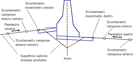

Funzionamento
Le pendenze sinistra e destra vengono calcolate tra i punti campione su ciascun esempio. Le linee dai punti di taglio vengono estese verso l'interno con tali pendenze nell'asse. Il lato con la quota altimetrica più alta in corrispondenza dell'asse determina il lato di controllo per l'altezza minima della barriera.
Lo scostamento della base della barriera sulla falda alta viene calcolata dalle quote specificate. Lo strato di ricoprimento sulla falda alta si estende dal punto di taglio a questo scostamento.
Lo strato di ricoprimento sulla falda bassa si estende dal punto di taglio allo scostamento della base della barriera sulla falda alta.
La barriera viene costruita dal punto base sulla falda alta, vicino alla sommità dello strato di ricoprimento sulla falda bassa, come visualizzato nel diagramma.
Se un profilo sommità barriera viene fornito come parametro obiettivo, l'altezza della barriera viene controllata dal profilo. La Quota E può variare per raggiungere tale altezza.

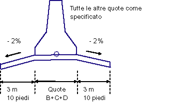

Funzionamento in modalità layout
In modalità layout una barriera e uno spartitraffico simmetrici vengono tracciati con le dimensioni fisse illustrate di seguito. Si tratta della stessa figura tracciata in modalità layout per il componente sezione tipo Ricoprimento spartitraffico simmetrico.
