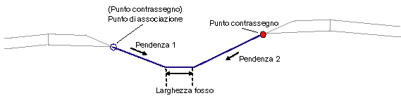

Questo componente sezione tipo viene utilizzato per inserire collegamenti intersecanti tra due punti.
Utilizzato genericamente per collocare pendenze intersecanti in un fosso a V tra i bordi di due sezioni stradali adiacenti o convergenti. È possibile inoltre specificare un fosso a fondo piatto.
Associazione
Il punto di associazione si trova in corrispondenza del bordo esterno della pendenza destra o sinistra di intersezione, mentre il punto contrassegnato definito in precedenza deve trovarsi sul bordo esterno opposto. Non è rilevante quale punto si trovi a destra o sinistra dell'altro. Quando viene richiesto il punto contrassegno, scegliere il punto di associazione. Assegnare un nome al punto contrassegnato e impostarlo in questo componente sezione tipo.

Pendenza 1
Pendenza (x : 1) del collegamento che si estende verso l'interno dal punto di associazione. I valori negativi indicano una pendenza verso il basso.
Numerico
-4 ( : 1)
Pendenza 2
Pendenza (x : 1) del collegamento che si estende verso l'interno dal punto contrassegnato.
Numerico
-4 ( : 1)
Larghezza fosso
Larghezza del fondo del fosso spartitraffico (zero per un fosso a V)
Numerico, positivo
0.6 m
2 piedi

Vengono determinate le posizioni del punto di associazione e del punto contrassegnato. Il punto contrassegnato può trovarsi sia a destra che a sinistra rispetto al punto di associazione. I collegamenti al valore Pendenza 1 si estendono verso l'interno dal punto di associazione, mentre quelli al valore Pendenza 2 si estendono dal punto contrassegnato, fino a che non si intersecano. Se viene specificata una larghezza di fosso diversa da zero, un collegamento orizzontale al fondo del fosso viene aggiunto alle scarpate intersecanti.
Funzionamento in modalità layout
In modalità layout questo componente sezione tipo calcola e visualizza i collegamenti intersecanti e il fondo del fosso opzionale in base ai parametri di input forniti e alle posizioni relative del punto di associazione e del punto contrassegnato.
