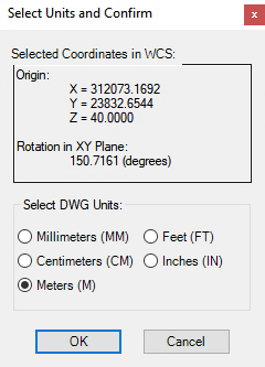

  3. Nella finestra di dialogo Seleziona unità e conferma, selezionare le unità della Carta. Fare clic su OK.
