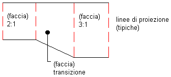

Le regioni di scarpata vengono definite nel punto in cui una scarpata richiede criteri differenti per parti differenti dell'impronta.
Laddove sono necessarie regioni, vengono applicati i criteri ad una sola parte dell'impronta anziché all'impronta intera.
Ad esempio, è possibile avere una regione di scarpata con una pendenza di 3:1 e un'altra regione con una pendenza di 2:1, separate da una regione di transizione in cui la scarpata passa da 3:1 a 2:1. Le regioni alle quali sono stati applicati criteri di costruzione sono dette regioni di controllo.
Se si specifica che il punto iniziale di una regione di scarpata deve iniziare da una scarpata esistente sulla stessa impronta, viene richiesto di creare una regione di transizione. È inoltre possibile inserire regioni di transizione utilizzando gli Strumenti di creazione scarpata.
