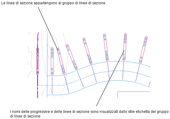

Nella seguente illustrazione sono mostrate le linee di sezione.
