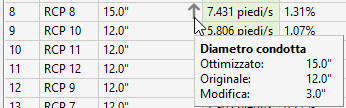

Diametro condotta
Visualizza il diametro della condotta.
Se è stato selezionato il tipo di analisi Ridimensiona condotte e ripristina fondi nella pagina Generale ed è stato ridimensionato un diametro di condotta, questa colonna contiene una freccia su o una freccia giù. Quando si posiziona il cursore su una freccia, viene aperta una descrizione comandi che illustra la modalità di ridimensionamento della condotta.

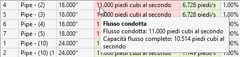

Portata condotta
Visualizza il valore del flusso della condotta di ciascuna condotta della rete di condotte.
Se il valore del flusso condotta supera il valore completo della condotta, questa colonna viene visualizzata con un'ombreggiata rossa. Quando si posiziona il cursore sulla cella, viene visualizzata una descrizione comandi che mostra sia il valore del flusso della condotta che la capacità del flusso completa.
