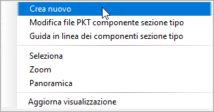

- È stata aggiunta la possibilità di creare una nuova istanza di un file PKT di componenti sezione tipo nella Carta dal menu contestuale del componente sezione tipo nella struttura Prospetto. Fare clic con il pulsante destro del mouse su un componente sezione tipo e selezionare Crea nuovo per inserire una nuova istanza del componente sezione tipo nella Carta, associata ad una sezione tipo esistente o dissociata. È inoltre possibile utilizzare questo comando per sostituire un componente sezione tipo esistente nella Carta.

- È stata aggiunta un'opzione Guida componente sezione tipo al menu contestuale per i componenti sezione tipo nella struttura Prospetto.

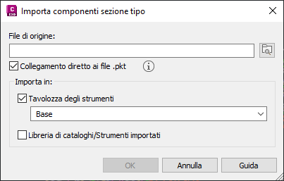

- La casella di controllo Collegamento diretto ai file .pkt è stata aggiunta alla finestra di dialogo Importa componenti sezione tipo in modo da poter fare riferimento ai file PKT del componente sezione tipo dalla posizione esistente, ad esempio una LAN o Autodesk Docs, anziché importarli nella cartella ProgramData.

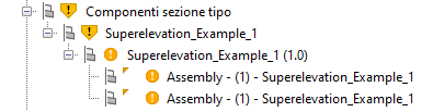

- Quando viene aggiornato un file PKT di componenti sezione tipo a cui si fa riferimento in una Carta, sugli elementi della struttura Prospetto vengono visualizzati simboli e descrizioni comandi per avvisare l'utente.
È possibile fare clic con il pulsante destro del mouse sugli elementi non aggiornati e selezionare Aggiorna tutti i componenti sezione tipo per aggiornare i componenti sezione tipo nella Carta.
Nota: Non è più necessario riavviare Civil 3D durante l'aggiornamento dei componenti sezione tipo. È possibile aggiornare il componente sezione tipo in Subassembly Composer, quindi utilizzare il comando Aggiorna tutti i componenti sezione tipo per aggiornare i componenti sezione tipo nella Carta.

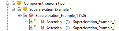

- Quando è necessario aggiornare il percorso di un file PKT di componenti sezione tipo, sugli elementi della struttura Prospetto vengono visualizzati simboli e descrizioni comandi per avvisare l'utente.
È possibile fare clic con il pulsante destro del mouse sugli elementi mancanti e selezionare Correggi percorsi mancanti per visualizzare la finestra di dialogo Percorsi di origine componente sezione tipo, dove è possibile aggiornare i percorsi.
