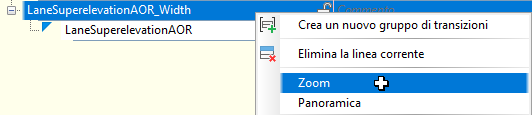

- È stato aggiunto un supporto che consente di eseguire lo zoom e la panoramica sulle transizioni e sui gruppi di transizioni all'interno della vista Panorama Transizione modellatore.
Fare clic con il pulsante destro del mouse su una transizione o su un gruppo di transizioni, quindi scegliere Zoom o Panoramica.
