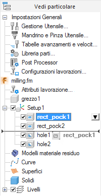

  6. Cambiare l'ordinamento automatico in modo che corrisponda all'ordine delle feature nel pannello Explorer.
    • Fare clic sul pulsante Opzioni di ordinamento
    • Deselezionare tutto il resto e fare clic su OK.
    • Aprire il pannello Explorer facendo clic su Explorer a sinistra della finestra grafica. La vista ad albero contiene tutti i setup e le feature che sono stati creati.
    • Fare clic sull'elemento tascarettangolare2 nel nodo Setup1 e trascinarla sopra a foro2.
    • Fare clic su Avvia sulla barra degli strumenti Simulazione.
      La seconda tasca viene tagliata come seconda feature.
    • Fare clic su Stop per terminare la simulazione.
