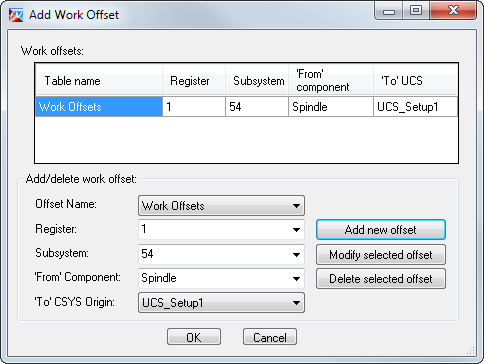

Finestra di dialogo Aggiungi offset di lavoro
Usare la finestra di dialogo Aggiungi offset di lavoro per specificare gli offset codice G di lavoro VERICUT, che determina dove sono i punti di contatto del codice G.
Gli offset di lavoro definiti al momento vengono visualizzati nella sezione Offset di lavoro.
Per usare la finestra di dialogo Aggiungi offset di lavoro:
  1. Nell'elenco Nome offset, selezionare un'opzione per determinare il tipo di tavola offset per determinare il Nome tavola. Selezionare tra:
    • Offset di lavoro — Salvare i valori offset (offset origine) del sistema di coordinate di lavoro.
    • Zero programma — Specificare la posizione zero programma del file programma NC del codice G, tenendo conto della compensazione lunghezza utensile.
  2. Se viene selezionato Offset di lavoro, inserire l'offset dell'azzeramento corrispondente nel campo Registro (come ad esempio 54 per G54, o 55 per G55)
  3. Nel campo Sottosistema, inserire l'ID del sottosistema macchina definito nel file macchina VERICUT.
  4. Nell'elenco "Da" componente, selezionare il componente macchina VERICUT che rappresenta il valore Da punto per determinare l'offset zero programma.
  5. Nell'elenco "A" origine CSYS, selezionare il UCS FeatureCAM che rappresenta l'origine del programma NC. Questo è di solito il nome del setup.
  6. A:
    • creare un nuovo offset che usi i valori inseriti, fare clic su Aggiungi nuovo offset.
    • sovrascrivere l'offset selezionato con i valori inseriti, fare clic su Modifica offset selezionato.
    • cancellare l'offset selezionato, fare clic su Elimina offset selezionato.
  7. Fare clic su OK per chiudere la finestra di dialogo e salvare le modifiche.
