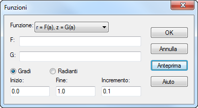

r = F(a), z = G(a)
Usare la funzione r = F(a), z = G(a) per funzioni polari con una coordinata Z specificata come funzione dell'angolo.
Nell'elenco Funzione, selezionare r = F(a), Z = G(a).
F,G e H — Questi sono i campi in cui si costruisce la funzione. Si usano le operazioni descritte nella sezione Equazioni.
Gradi — Selezionare questa opzione per valutare la funzione in gradi.
Radianti — Selezionare questa opzione per valutare la funzione in radianti.
Inizio — Imposta il punto iniziale per l'intervallo su cui è valutata la funzione.
Fine — Imposta il punto finale per l'intervallo su cui è valutata la funzione.
Incremento — Imposta il valore aggiunto o sottratto dal precedente punto valutato per la funzione per determinare il valore successivo da eseguire attraverso la funzione.
Anteprima — In questo modo viene creata la curva e viene visualizzata per poter essere rivista, ma non applica la funzione generata al disegno come geometria. A seconda dei punti iniziale e finale, potrebbe richiedere un po' di tempo valutare e costruire l'immagine di anteprima.

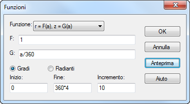

Esempio r = F(a), Z = G(a)
Si può usare la funzione r = F(a), Z = G(a) per modellare un'ellisse, per esempio:
