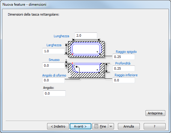

  2. Selezionare Tasca rettangolare e fare clic su Avanti per aprire la pagina Nuova feature - Dimensioni. Inserire i seguenti attributi:
    • Lunghezza — Inserire la dimensione X della feature.
    • Larghezza — Inserire la dimensione Y della feature.
    • Profondità — Inserire la distanza di taglio nel materiale in Z.
    • Raggio spigolo — Inserire il raggio per tutti e quattro gli spigoli della tasca rettangolare.
    • Smusso — A scelta inserire la profondità di uno smusso a 45 tagliato sul bordo superiore della feature. Lasciare questo valore come da impostazione predefinita, 0, per nessuno smusso.
    • Angolo di sformo — Impostare a scelta un angolo per la parete della feature. Usare solo numeri positivi.
    • Raggio inferiore — A scelta impostare un raggio inferiore per la feature. Il raggio corrisponde alla forma dell'utensile di taglio. Come impostazione predefinita, il materiale viene fresato usando una fresa a fondo piano, eseguendo passate a gradini quando ci si avvicina al raggio. Poi viene eseguita una passata di sgrossatura e finitura con la fresa arrotondata. Il valore predefinito è 0 e taglia uno spigolo squadrato.
  3. Suggerimento: Se un campo dimensione ha un'etichetta blu, è possibile fare clic e "scegliere" la dimensione dagli oggetti all'interno della finestra grafica.
