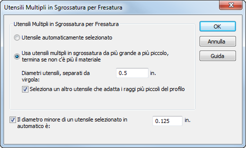

Finestra di dialogo Utensili multipli in sgrossatura per fresatura
FeatureCAM ha l'opzione di una feature di fresatura 2.5D con un singolo utensile o usando una sequenza di utensili.
Se si usano più utensili di sgrossatura, FeatureCAM taglia tutte le parti di una feature che è in grado di tagliare con l'utensile più grande e taglia solo le porzioni restanti della feature con l'utensile più piccolo. Non si devono creare manualmente queste aree distinte. FeatureCAM le calcola automaticamente.
I comportamenti predefiniti disponibili sono:
Utensile automaticamente selezionatoFeatureCAM seleziona un utensile in base al raggio più piccolo della feature e usa quell'utensile per tagliare l'intera feature. Se la parte ha spigoli ampi o se è necessario ridurre al minimo il numero di utensili che si sta usando, questa opzione è adatta. Se si hanno feature con spigoli stretti non scegliere questa opzione. Se si sta usando il riconoscimento feature automatico, questa opzione può risultare in una serie di errori nella selezione utensile per parti con spigoli acuti.
Usa utensili multipli in sgrossatura — Questa opzione taglia la parte con un elenco di utensili forniti. Ciascun utensile taglia solo nelle aree che non sono state tagliate precedentemente. Non appena è stata completamente tagliata la parte, non vengono più create operazioni con gli utensili più piccoli. Questa è una buona opzione da selezionare se la parte ha spigoli acuti, ma si deve tener presente che la parte ha bisogno di più utensili e cambi utensile. Si devono inserire i diametri utensile che si vogliono usare. Separare ciascun diametro con una virgola. Come parte di questa opzione, si può selezionare Seleziona un altro utensile che adatta i raggi più piccoli del profilo. Se si seleziona questa opzione, si devono elencare diametri più grandi per la sgrossatura multipla e poi lasciare che FeatureCAM selezioni l'utensile per la passata di sgrossatura finale.
Come opzione distinta, si può porre un limite all'utensile più piccolo che FeatureCAM sceglie selezionando Il diametro utensile minimo di un utensile di sgrossatura scelto automaticamente e inserendo un diametro. Poiché molti modelli CAD hanno spigoli acuti si raccomanda di usare questa opzione quando si sta lavorando con modelli importati con Feature Recognition.
