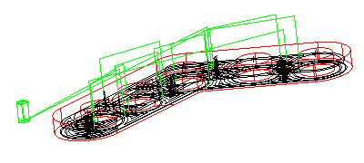

Questo esempio mostra una normale uscita.

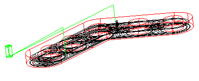

Questo è lo stesso esempio con Minimizza uscita utensile attivato.
Impostare questo attributo può risultare in maggiore taglio della scanalatura. Studiare i percorsi utensile con attenzione prima del taglio.
Questa feature è utile per le frese a due assi.
Se è selezionato Minimizza uscita utensile sono ignorate le impostazioni per l'attributo predefinito, Minima distanza rapidi. L'utensile non esce se non per evitare il tallonamento.
Questo attributo ha effetto solo su come l'utensile esce all'interno di una singola operazione. Non gestisce come vengono ordinate le operazioni. Per questa funzionalità, vedere Minima distanza rapidi.
