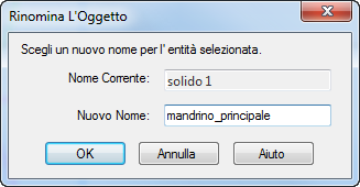

Per rinominare il solido:
  1. Fare clic con il tasto destro sul suo nome in Explorer.
  2. Selezionare dal menu contestuale Rinomina.
    Si apre la finestra di dialogo Rinomina oggetto.
  3. Inserire il Nuovo nome per il solido.
  4. Fare clic su OK per salvare le modifiche.
