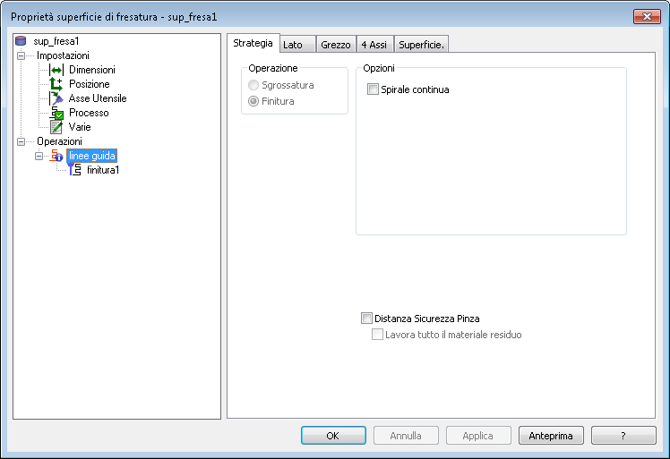

Scheda Strategia (finitura linee guida)
Spirale continua — Attivare questa opzione per fermare l'alzata utensile dalla superficie mentre si lavora.
Attivare Spirale continua per avere un percorso utensile che resta costantemente a contatto con una superficie, riducendo la possibilità di lasciare qualsiasi segno di sosta o marcatura sulla superficie causato dalle normali uscite e entrate nella superficie.

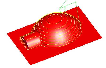

I percorsi utensile di finitura livello Z standard creano percorsi con un'altezza costante Z come mostrato sotto. L'utensile esce o avanza lungo la superficie tra livelli Z.
Con Spirale continua attivato, i percorsi utensile cambiano in una spirale continua. I percorsi utensile non hanno più un'altezza Z costante.
Distanza sicurezza pinza — Spezza il percorso utensile dove la pinza o il gambo collidono con la superficie della parte o con la superficie limite o con il grezzo non lavorato. Quando selezionati, gli attributi Distanza sicurezza pinza e Distanza sicurezza gambo sono visualizzati sulla scheda Fresatura per l'operazione.
Lavora tutto il materiale residuo — Usare con Distanza sicurezza pinza per lavorare il grezzo vicino alla parte senza collisioni con la pinza. In questo modo vengono creati percorsi utensile più uniformi con meno retrazioni, che possono migliorare la finitura della superficie e ridurre il tempo di lavorazione, ma che possono provocare l'aumento di tagli a vuoto su alcune parti.
