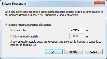

Finestra di dialogo Evitare Bloccaggio
Per aprire la finestra di dialogo Evitare bloccaggio, fare clic sul pulsante Evitare bloccaggio nella pagina Fresatura della finestra di dialogo Attributi di lavorazione.
Evitare automaticamente bloccaggio — Selezionare questa opzione per evitare in modo automatico i solidi che sono segnati come staffe. Per segnare un solido come staffa, fare clic sopra al solido con il tasto destro del mouse in Explorer e selezionare nel menu contestuale Usa solido come staffa.
Nota: Questa opzione si applica ai percorsi utensile stil NT 2.5D e ai percorsi utensile 3D. Si devono usare percorsi utensile stile NT per entrambe le operazioni di sgrossatura e finitura per usare questa opzione per una parte 2.5D.
Sovrametallo — Inserire la distanza minima che si vuole lasciare intorno alle staffe.
Sovrametallo assiale — Per impostare il sovrametallo assiale e quello radiale separatamente, selezionare questa opzione e inserire la distanza radiale minima (XY) che si vuole lasciare intorno alle staffe. Se si attiva il Sovrametallo assiale, il valore Sovrametallo si applica solo alla distanza radiale (Z).
Per le feature 2D, viene ignorato il Sovrametallo assiale e viene usato il Sovrametallo come sovrametallo radiale e assiale.
