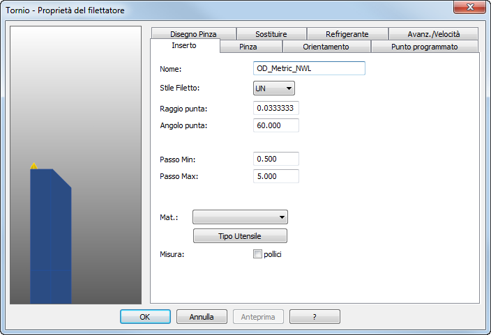

Nome — Inserire il nome che identifica l'utensile. Il nome deve essere univoco tra gli utensili nel magazzino utensili.
Raggio punta è il raggio della punta di taglio dell'inserto.
Nota: Per utensili di filettatura, la simulazione 3D simulare l'utensile con un raggio di punta di 0.0. Questo a solo scopo di visualizzazione. Il codice NC o la selezione utensile non ne sono influenzati.
Misura — Indica le unità che sono usate per riportare le dimensioni dell'utensile. Selezionare Pollici per le unità in pollici o deselezionare per millimetri.
