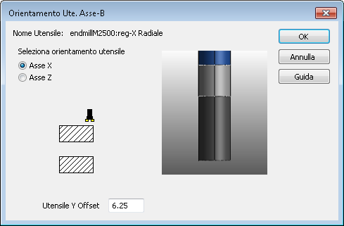

Finestra di dialogo Orientamento utensile asse-B
Usare la finestra di dialogo Orientamento utensile asse-B per specificare l'orientamento dell'utensile per gli utensili di tornitura motorizzata.
Per visualizzare la finestra di dialogo Orientamento utensile asse-B:
  1. Assicurarsi che sia selezionata l'opzione Torniofresatura sotto a Percorso utensile sulla scheda Strategia della finestra di dialogo Proprietà feature.
  2. Sulla scheda Utensili, fare clic su Orientamento utensile torniofresatura .
Seleziona orientamento utensile — Selezionare se allineare l'orientamento utensile con Asse X, Asse Y o Asse B.
Nota: I percorsi utensile asse X possono essere usati solo per feature diametro esterno.
Utensile Y Offset — Inserire l'offset Y per l'utensile. Il valore predefinito è il 25% del diametro dell'utensile.
