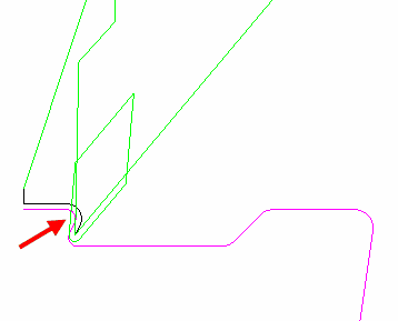

L'opzione asse B continuo può essere usata per tagliare parti come questa:
Usando un utensile verticale, l'utensile collide con la parte come mostrato:

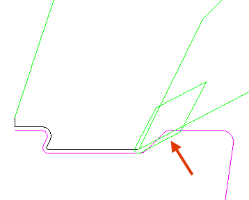

Tuttavia, collide ulteriormente:
Usando l'opzione asse B continuo, l'utensile può tagliare la parte intera senza collidere, perché può muoversi nell'asse B mentre taglia:
