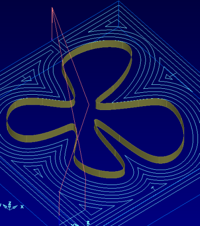

Feature tasca:
Per una feature Tasca, il percorso utensile scanalatura taglia seguendo gli offset invece di una linea retta. Esistono minori affondamenti che con i percorsi utensile tradizionali.
Esempio di percorso utensile tradizionale:
Esempio di percorso utensile NT:
Feature sporgenza
Per una feature sporgenza, il percorso utensile ha molte meno uscite e affondamenti in corrispondenza del bordo del grezzo.
