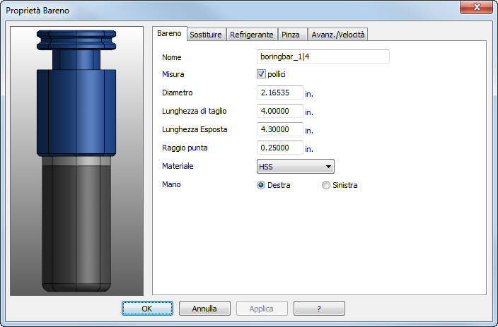

Gli utensili Bareno sono usati nella fresatura per l'operazione di barenatura di una feature Foro o per un passo di una feature di Barenatura.
Nome — Inserire il nome che identifica l'utensile. Il nome deve essere univoco tra gli utensili nel magazzino utensili.
Misura — Indica le unità che sono usate per riportare le dimensioni dell'utensile. Selezionare Pollici per le unità in pollici o deselezionare per millimetri.
Diametro — Vedere diagramma.
Lunghezza esposta — È la quantità dell'utensile che esce della pinza se è simulata la pinza.
Raggio punta — Vedere il diagramma.
Materiale utensile — Indica il materiale dell'utensile. Questa informazione è importante quando si calcolano avanzamenti e velocità.
Direzione — Impostare se l'utensile è Destrorso o Sinistrorso.
Il Raggio punta è preso in considerazione solo per Barenature. FeatureCAM presume che si abbia un bareno aggiustabile. Per operazioni di barenatura, se non esiste un utensile adatto nel magazzino utensili, FeatureCAM crea un utensile con il nome user_adjust….
