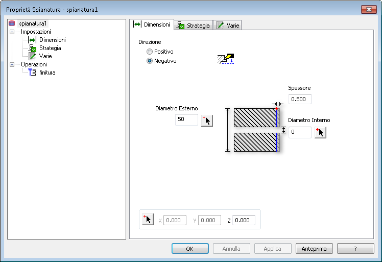

Scheda Dimensioni (Spianatura)
Usare la scheda Dimensioni per modificare le dimensioni della feature spianatura.
Direzione avanzamento — Selezionare Positivo se si vuole tagliare nella direzione +X o selezionare Negativo se si vuole tagliare nella direzione -X.
Spessore — Inserire la quantità di materiale da eliminare in Z.
Diametro esterno — Inserire il valore superiore X come Diametro esterno.
Diametro interno — Inserire il diametro interno.
