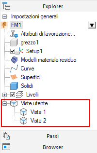

Come salvare una vista utente
Fare clic sulla scheda Vista > pannello Viste > Salva per creare una vista personalizzata del modello. La nuova vista viene aggiunta al nodo Viste utente del pannello Explorer.
Come attivare una vista utente
Fare doppio clic su una vista utente nel pannello Explorer per utilizzarla nella finestra grafica.
Come rinominare una vista utente
  1. Fare clic con il pulsante destro del mouse su una vista utente nel pannello Explorer e scegliere Rinomina.
  2. Digitare il nuovo nome.
  3. Fare clic su OK.
Come eliminare una vista utente
Fare clic con il pulsante destro del mouse su una vista utente nel pannello Explorer e scegliere Elimina.
