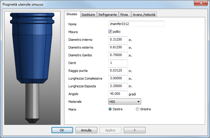

Smusso
Gli utensili Smusso sono usati per feature smusso o per smussare fori di grande diametro.
Nome — Inserire il nome che identifica l'utensile. Il nome deve essere univoco tra gli utensili nel magazzino utensili.
Misura — Indica le unità che sono usate per riportare le dimensioni dell'utensile. Selezionare Pollici per le unità in pollici o deselezionare per millimetri.
Diametro interno — Vedere diagramma.
Diametro esterno — Vedere diagramma.
Diametro gambo — Vedere diagramma.
Lunghezza totale — Vedere diagramma.
Lunghezza esposta — È la quantità dell'utensile che esce della pinza se è simulata la pinza.
Materiale utensile — Indica il materiale dell'utensile. Questa informazione è importante quando si calcolano avanzamenti e velocità.
Direzione — Impostare se l'utensile è Destrorso o Sinistrorso.
Diametro interno
Diametro esterno
Diametro pinza
Lunghezza totale
