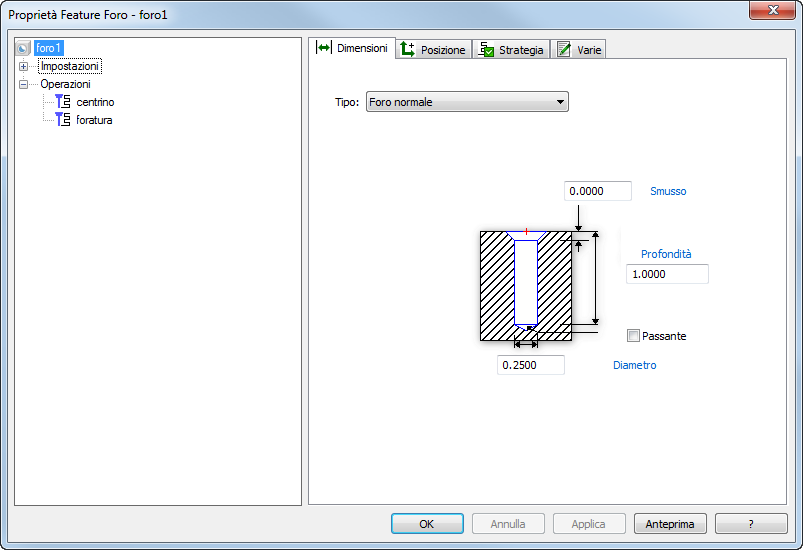

Scheda Dimensioni (foratura)
Tipo — Selezionare il tipo di foro da:
Smusso — Inserire l'altezza dello smusso o fare clic sull'etichetta blu per selezionarlo nella finestra grafica.
Profondità — Inserire la profondità del foro, senza includere la punta dell'utensile di foratura o fare clic sull'etichetta blu per selezionarla nella finestra grafica.
Passante — Selezionare questa opzione per aumentare la lunghezza del foro del 10% del diametro del foro per tenere conto della punta dell'utensile di foratura e prevenire sbavature.
Diametro — Inserire il diametro del foro o fare clic sull'etichetta blu per selezionarlo nella finestra grafica.
Feature con Y — Nella tornitura motorizzata, 4 assi, o parti a 5 assi con Z indexato, selezionare questa opzione per tagliare in X e Y, o deselezionarla per ruotare la parte intorno all'asse indexato.
Angolo C — Se Feature con Y è selezionato, inserire l'angolo C del mandrino a cui tagliare la feature.
