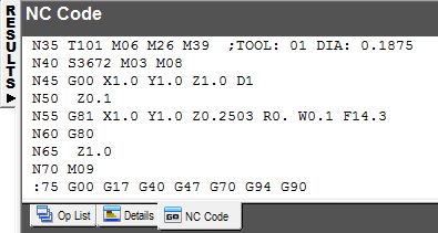

Per creare il codice NC:
Creare le feature.
Selezionare File > Opzioni > Elaborazione e impostare un post processor per il tipo di documento in uso.
Avviare una simulazione.
Selezionare la scheda Home > pannello Codice NC > Mostra NC.
