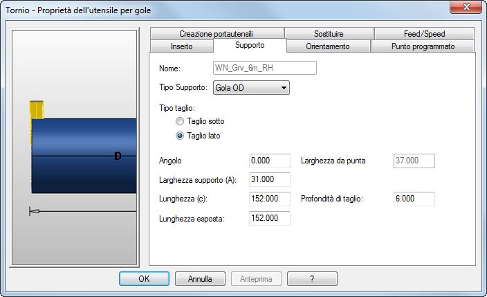

La scheda Pinza per gli utensili Gola/Troncatura contiene questi attributi:
Nome — Specifica il nome dell'utensile attuale.
Nota: Per modificare il Nome dell'utensile, usare la scheda Inserto/Tipo.
Tipo pinza — Per gole i tipi di pinza possibili sono:
Taglio sotto — L'utensile taglia in una direzione parallela alla lunghezza della pinza.
Taglio lato — L'utensile taglia in una direzione perpendicolare alla lunghezza della pinza.
Angolo finale
Distanza di sicurezza finale
Angolo laterale
Distanza di sicurezza lato
Diametro albero (D)
Lunghezza (C)
Angolo punta
Larghezza
Raggio punta
Diametro di affondamento minimo/massimo
Profondità di taglio — Questa è la profondità massima di taglio.
Lunghezza esposta — È la quantità dell'utensile che esce della pinza se è simulata la pinza.
