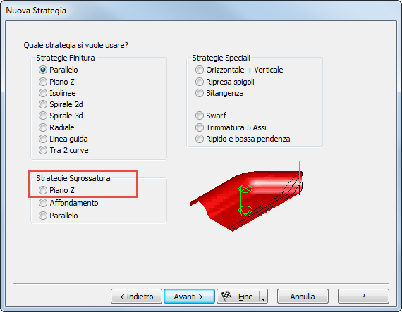

  4. Nella pagina Nuova strategia, selezionare Singola operazione poi fare clic su Avanti.
  5. Sotto a Strategie Sgrossatura, selezionare Livello Z, poi fare clic su Avanti.
