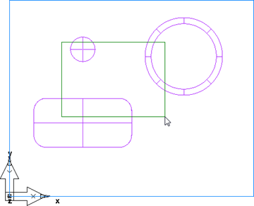

Questo metodo permette di selezionare con box più oggetti senza doverli racchiudere completamente.
Nell'esempio sotto, sono selezionate tutte e tre le feature:

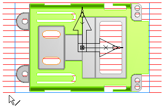

Questo metodo permette di selezionare più entità adiacenti trascinando sopra ad esse il puntatore del mouse.
Questa parte di esempio contiene facce e geometrie di diversi colori:

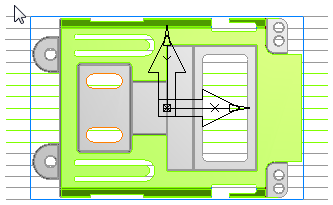

Altri metodi di selezione non funzionano bene su questa parte.
Per esempio, se si usa la finestra di dialogo Seleziona in base a colore/tipo è possibile selezionare le linee verdi o le linee grigie, ma non entrambe contemporaneamente.

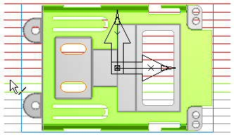

Si si usa il pulsante Seleziona per una selezione con box di linee in una vista frontale, non è possibile selezionare le linee senza selezionare anche alcune delle superfici:

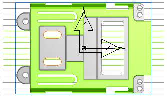

Usando l'opzione Seleziona trascinando, è possibile trascinare il puntatore del mouse sopra alle linee a sinistra del grezzo per selezionarle tutte:
Seleziona trascinando può far risparmiare tempo quando si stanno selezionando superfici adiacenti. Con la modalità standard Seleziona, per selezionare le superfici adiacenti, si deve usare una selezione con box o fare Ctrl+clic su ciascuna superficie. Con Seleziona trascinando, muovere semplicemente il puntatore del mouse sopra a superfici adiacenti. Si può tenere premuto il tasto Ctrl con Seleziona trascinando per aggiungere superfici non adiacenti alla selezione, o dopo aver rilasciato il pulsante del mouse, per esempio per cambiare la vista della parte.
