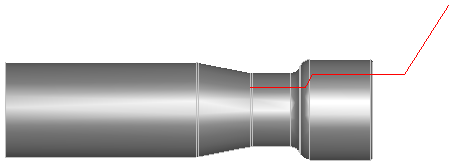

Esempio di curva iniziale durante l'avanzamento

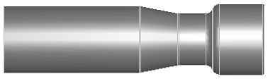

Questo esempio di parte tornita ha una feature Tornitura, Foro e Gola:

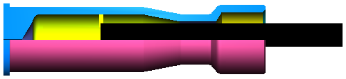

Una simulazione 3D con una vista 3/4 mostra che l'utensile deve passare attraverso un canale stretto per accedere la feature Gola:
Per controllare il movimento dell'utensile attraverso quel canale stretto, si possono creare curve e impostarle come Punto iniziale e Punto finale sulla scheda di Tornitura.

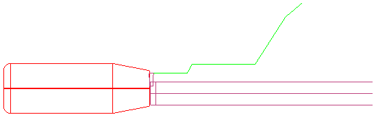

Una simulazione Centrolinea della sola feature Gola, mostra il movimento d'approccio in verde, che è un movimento rapido:

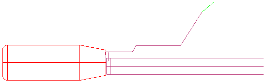

Sulla scheda Avanzamento/Velocità, selezionare Avanzamento da punto iniziale o curva e Avanzamento su curva. Inserire il valore(i) di avanzamento e fare clic su Applica.
La simulazione Centrolinea ora mostra il movimento d'approccio in viola, un movimento di avanzamento:
