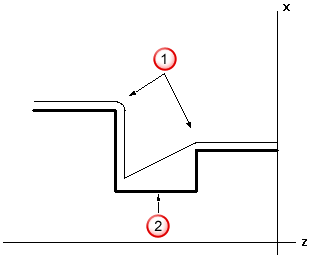

Aree di sottosquadra
Se non è stata tagliata l'intera feature, potrebbe essere che la feature potrebbe non essere tagliata interamente con l'utensile selezionato. FeatureCAM controlla il percorso utensile per assicurare che l'utensile possa tagliare il percorso specificato senza andare contro alla parte stessa.
Se viene trovato un conflitto, il sistema altera automaticamente il percorso utensile in modo che venga mantenuto un percorso sicuro. Viene visualizzato un messaggio che avvisa l'utensile della modifica del percorso.
