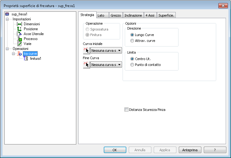

Scheda Strategia (tra due curve)
Scegliere o selezionare la Curva iniziale e Curva finale tra le quali lavorare.
Lungo curve — Selezionare questa opzione per creare percorsi utensile paralleli alle curve che irradiano verso l'esterno dalla curva iniziale verso la curva finale.
Attraverso curve — Selezionare questa opzione per creare i percorsi utensile che iniziano all'inizio della curva e si muovono alla curva finale.
Centro utensile — Selezionare questa opzione per limitare il percorso utensile in base al centro dell'utensile.
Punto di contatto — Selezionare questa opzione per limitare il percorso utensile in base all'ultimo punto di contatto tra l'utensile e la superficie.
Distanza sicurezza pinza — Spezza il percorso utensile dove la pinza o il gambo collidono con la superficie della parte o con la superficie limite o con il grezzo non lavorato. Quando selezionati, gli attributi Distanza sicurezza pinza e Distanza sicurezza gambo sono visualizzati sulla scheda Fresatura per l'operazione.
