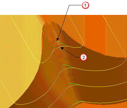

Le sezioni nel livello Z (sia sgrossatura che finitura) possono essere adattate ad archi per evitare cambi bruschi nella direzione. Per la sgrossatura Z vengono arrotondati, viene arrotondato solo il percorso utensile più vicino alla parte. Raggio Spigolo 5 definisce il raggio che è inserito nei percorsi utensile.
Il raggio degli spigoli interni è definito come porzione del diametro dell'utensile. Il valore predefinito è 5% per una passata di finitura e 0% per una passata di sgrossatura. Se si ha un utensile di diametro di 10 mm, il raggio dell'arco è 0,5 mm. Il Raggio Spigolo % può avere un valore tra 0 e 100.
L'adattamento archi è di particolare importanza quando si sta lavorando ad alta velocità, poiché elimina cambi improvvisi nella direzione dell'utensile.
Normale
- Arco adattato
