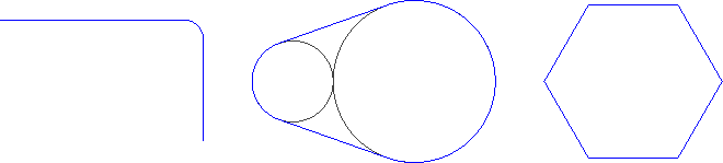

Le curve sono percorsi nello spazio 2D e 3D da cui si possono creare superfici, solidi e feature. Si possono creare in FeatureCAM o si possono importare da un sistema CAD. Le curve sono visualizzate in blu, per esempio:
Le curve possono essere aperte o chiuse. Le curve aperte hanno punti finali che non si incontrano. Alcune feature devono essere create da una curva chiusa. Una curva chiusa definisce un'area distinta dall'esterno della curva.
