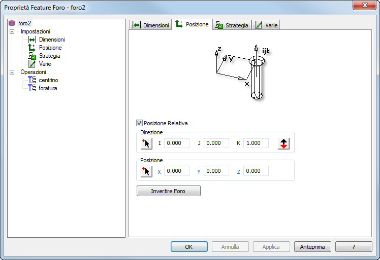

Scheda Posizione (foro)
Usare la scheda Posizione della finestra di dialogo Proprietà lavorazione foro per modificare la posizione di una feature foro a 5 assi.
Posizione relativa — Imposta le coordinate XYZ relative al UCS (o origine Setup). Se non selezionato, le coordinate sono relative al sistema di coordinate assoluto.
Direzione — Inserire le dimensioni del vettore di direzione per specificare la direzione del foro, o fare clic su Seleziona posizione e selezionare due punti nella finestra grafica per rappresentare la direzione.
Posizione — Inserire le coordinate della parte superiore della feature foro, o fare clic su Seleziona posizione e selezionare un punto nella finestra grafica.
Inverti direzione — Se viene creato un foro 5 assi nella direzione sbagliata, fare clic su questo pulsante per invertirla.
