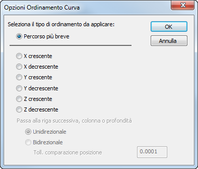

Finestra di dialogo Opzioni ordinamento curva
Usare la finestra di dialogo Opzioni ordinamento curva per ordinare le feature nelle finestre di dialogo Ordinamento e Selezionare le curve boundary.
Per visualizzare la finestra di dialogo Opzioni ordinamento curva, nella finestra di dialogo Ordinamento o Selezionare le curve boundary, selezionare Ordinamento manuale e fare clic su Ordinamento.
Per ordinare le feature:
  1. Selezionare come ordinare le feature:
    Percorso più breve — Ordinare le feature per ridurre il movimento tra feature.
    X/ Y/ Z crescente/decrescente — Ordinare le feature in base alla posizione.
  2. Per righe o colonne di feature, selezionare come eseguire la transizione tra righe e colonne:
    Unidirezionale — Tagliare tutte le righe delle feature nella stessa direzione, con un movimento rapido all'inizio della riga successiva.
    Bidirezionale — Tagliare le righe delle feature in direzioni alternate per ridurre la distanza del movimento rapido.
    Tolleranza comparazione posizione — Specificare la tolleranza entro cui un intervallo di posizioni è considerato una riga o una colonna.
  3. Fare clic su OK per chiudere la finestra di dialogo e ordinare le feature.
