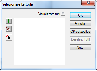

Finestra di dialogo Selezionare le isole
Si può usare la finestra di dialogo Selezionare le isole per creare isole all'interno di tasche che vengono lasciate non tagliate.
Per visualizzare la finestra di dialogo Seleziona isole, fare clic su Isole sulla scheda Dimensioni della finestra di dialogo Proprietà feature fresatura.
Nota: Si può fare questo solo per Tasche create dalle curve.
Per usare la finestra di dialogo:
  1. Seleziona la curva da usare come isola della tasca.
    Le isole sono aree lasciate non tagliate all'interno di una tasca. Le curve delle isole devono essere contenute all'interno della curva della boundary e non possono toccarsi o sovrapporsi.
  2. Per eliminare tutte le isole da una tasca, fare clic su Deselezionare tutti.
  3. Fare clic su OK per chiudere la finestra di dialogo.
