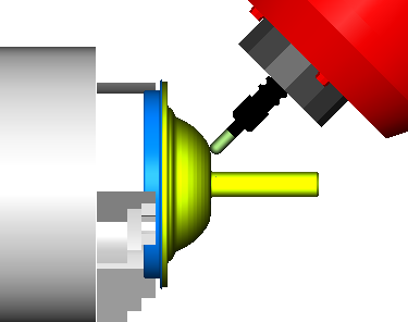

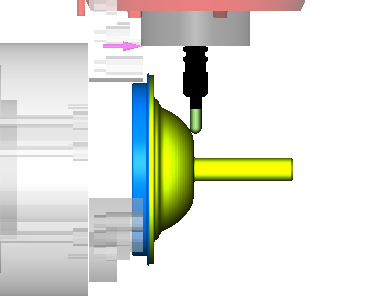

L'albero nella parte frontale della parte rende difficile lavorare con l'angolo predefinito.
Usando una strategia di rotazione 4 assi con l'angolo predefinito, la testa della macchina collide con il mandrino, nel punto indicato da una freccia rosa:
Usando un asse utensile angolo B fisso di 45 gradi, l'utensile si inclina ed evita qualsiasi collisione:
