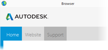

Browser
Strumenti contiene un Browser.
Per visualizzare il browser, fare clic sulla scheda Browser in Strumenti.
Il Browser contiene informazioni sulle ultime feature disponibili in FeatureCAM, compresi file esemplificativi che è possibile caricare direttamente in FeatureCAM. Per caricare un progetto d'esempio dal Browser, fare clic sull'immagine d'anteprima.
