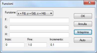

x = F(t), y = G(t), z = H(t)
Usare questa funzione quando x, y e z sono funzioni parametriche.
Nell'elenco Funzione, selezionare x = F(t), y = G(t), z = H(t).
F,G e H — Questi sono i campi in cui si costruisce la funzione. Si usano le operazioni descritte nella sezione Equazioni.
Inizio — Imposta il punto iniziale per l'intervallo su cui è valutata la funzione.
Fine — Imposta il punto finale per l'intervallo su cui è valutata la funzione.
Incremento — Imposta il valore aggiunto o sottratto dal precedente punto valutato per la funzione per determinare il valore successivo da eseguire attraverso la funzione.
Anteprima — In questo modo viene creata la curva e viene visualizzata per poter essere rivista, ma non applica la funzione generata al disegno come geometria. A seconda dei punti iniziale e finale, potrebbe richiedere un po' di tempo valutare e costruire l'immagine di anteprima.

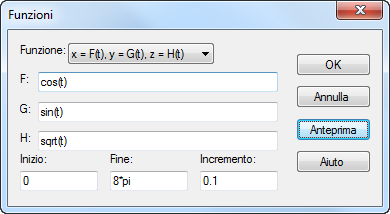

Esempio x = F(t), y = G(t), z = H(t)
