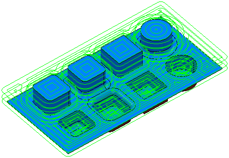

LivelloFeatureCAM lavora gli interi livelli Z piani.

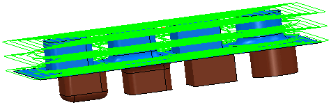

Guardando da un angolo diverso è possibile vedere che sono lavorati tre livelli completi.

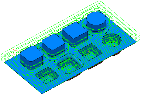

AreaFeatureCAM lavora solo aree piane (invece dell'intero livello).

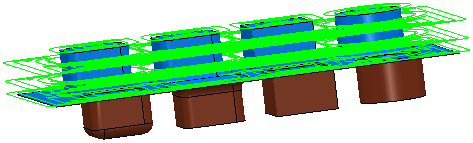

Guardando da un angolo diverso è possibile vedere che sono lavorate solo le aree piane nel primo livello.

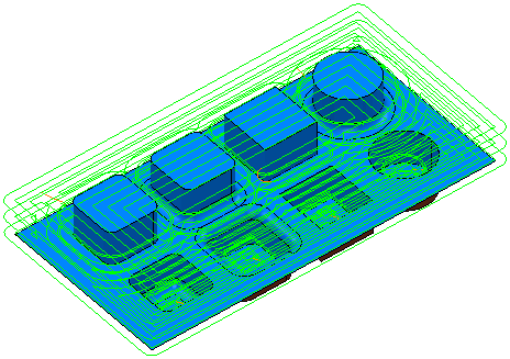

Off — sono ignorate le aree piane.
