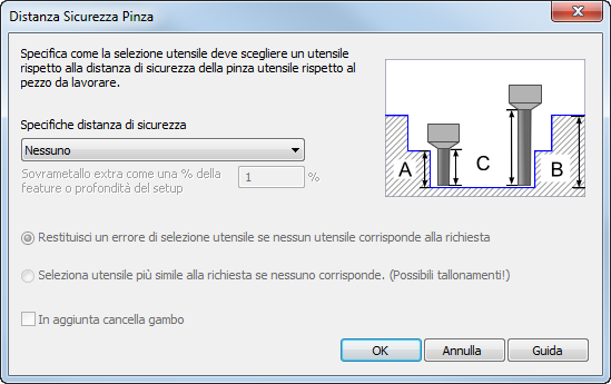

Finestra di dialogo Distanza sicurezza pinza
Usare la finestra di dialogo Distanza sicurezza pinza per specificare una distanza di sicurezza aggiuntiva per la selezione automatica utensile di FeatureCAM per evitare i tallonamenti della pinza utensile.
Per visualizzare la finestra di dialogo Distanza sicurezza pinza, fare clic su Distanza sicurezza pinza sulla pagina Selezione utensile della finestra di dialogo Attributi di lavorazione.
Per specificare una distanza di sicurezza di selezione utensile.
  1. Nell'elenco Specifiche distanza di sicurezza selezionare la distanza di sicurezza che si vuole tra la pinza utensile e la parte. Selezionare tra:
    • Nessuno — Selezionare questa opzione per non lasciare alcuna distanza di sicurezza aggiuntiva. Vecchi file progetto selezionano gli stessi utensili di prima.
    • Feature — Selezionare questa opzione per assicurarsi che l'utensile sia abbastanza lungo in modo che la pinza utensile non entri in contatto con la feature.
    • Setup — Selezionare questa opzione per assicurarsi che l'utensile sia abbastanza lungo così che la pinza utensile non entri in contatto con l'intera profondità del setup.
    • Grezzo — Selezionare questa opzione per assicurare che l'utensile sia abbastanza lungo da eliminare materiale per tutta la profondità del grezzo.
  2. Inserire Sovrametallo extra come una % della feature o profondità del setup per lasciare distanza di sicurezza aggiuntiva alla pinza utensile al di sopra della feature , del setup o del grezzo.
  3. Selezionare come la selezione utensile è condizionata se non viene trovato alcun utensile corrispondente:
    • Restituire un errore se nessun utensile corrisponde alle specificheFeatureCAM non seleziona un utensile per l'operazione, perciò viene visualizzato un errore durante la creazione del codice NC. Nella Lista operazioni viene visualizzato un punto esclamativo in rosso in parte alle operazioni senza alcun utensile selezionato.
    • Selezionare utensile più vicino alle specifiche se nessuno corrisponde — questo permette di creare il codice NC, ma potrebbe risultare in un tallonamento della pinza perché viene usato un utensile più piccolo.
  4. Fare clic su OK per chiudere la finestra di dialogo.
