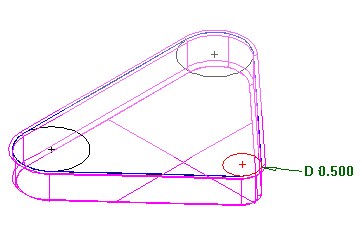

Nell'immagine sotto, è stata creata dalla curva una tasca, che è stata creata da una serie di cerchi connessi da linee tangenti:

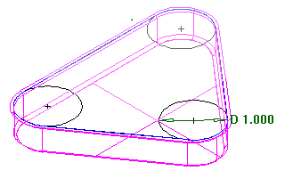

Modificando il diametro di uno dei cerchi, cambiano i punti finali delle linee, la curva e la tasca, come mostrato sotto:
