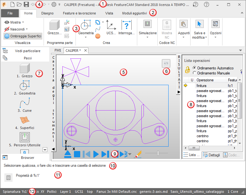

Interfaccia FeatureCAM
L'interfaccia FeatureCAM contiene una serie di elementi Windows tradizionali, come un menu ribbon, finestre di dialogo, menu contestuali e wizard.
Barra del titolo
Scheda Ribbon
Comandi del ribbon, raggruppati in pannelli
Barra degli strumenti di accesso rapido
Finestra grafica
ViewCube
Finestra Strumenti.
Finestra risultati
Barra degli strumenti Simulazione
Barra di assistenza
Barra modifiche feature/geometria
Barra di stato
La barra del titolo visualizza il nome del proprio file parte, in questo caso CALIPER.fm e il tipo di setup della parte in parentesi quadre, in questo caso (fresatura). Quando non sono state salvate modifiche nel proprio file parte, viene visualizzato un asterisco (*) vicino al nome della parte.
Fare clic con il tasto destro del mouse per visualizzare un menu contestuale. Il menu varia a seconda di dove ci si trova nel programma. Il menu contiene comandi e funzioni d'uso comune che sono utili in quell'area.
