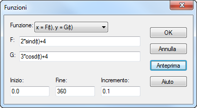

Esempio x = F(t), y = G(t)
Come esempio, si consideri un'ellisse. Si può usare matematica basata su radianti o gradi, ma assicurarsi di usare l'intervallo corretto per il sistema selezionato. Se si usa un sistema radianti, ma si specifica l'intervallo da 0 a 360 (gradi) non funziona.
Una semplice descrizione di un'ellisse in gradi è:
x = <width> * sind(t) + <offset>; y = <height> * cosd(t) + <offset>
Se non si specifica un offset l'ellisse è centrata sul UCS attuale. Il diagramma sotto mostra un'ellisse definita e con anteprima in FeatureCAM.
